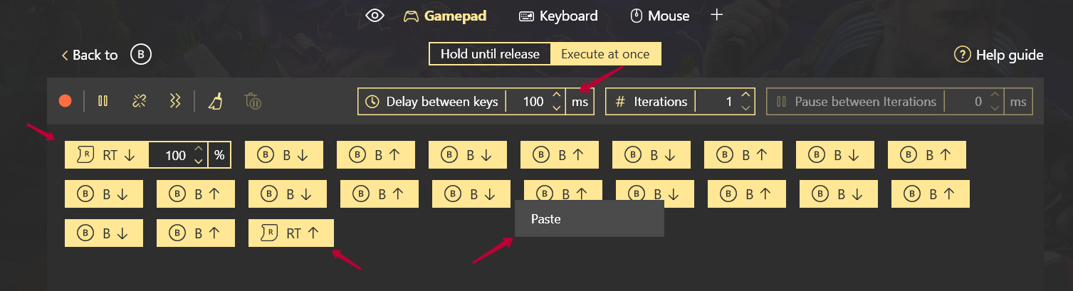

          puedes poner un ejemplo??, esto seria como disparar en Warzone y hacer que el jugador salte varias veces.
            Claro, debería ser algo como esto:
            Sure, it should be something like this:
            Use el menú contextual para copiar y pegar B-press y B-release tantas veces como sea necesario para mantener presionado el gatillo. Asegúrese de presionar el gatillo al principio y soltarlo al final.
            Use la opción "Retraso entre teclas" para establecer la duración de B presionado y la pausa entre saltos. Si necesita valores diferentes para ambos parámetros, deberá usar pausas ordinarias en su lugar.

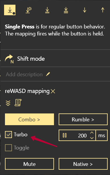

            Luego, agregue Turbo:
            Use the context menu to copy and paste B-press and B-release as many time you may need to hold the trigger. Ensure that the trigger is pressed at the beginning and released at the end.
            Use "Delay between keys" option to set the duration of pressed B and the pause between jumps. If you need different values for both parameters, you will need to use ordinary Pauses instead of it.
            Then, add Turbo:
