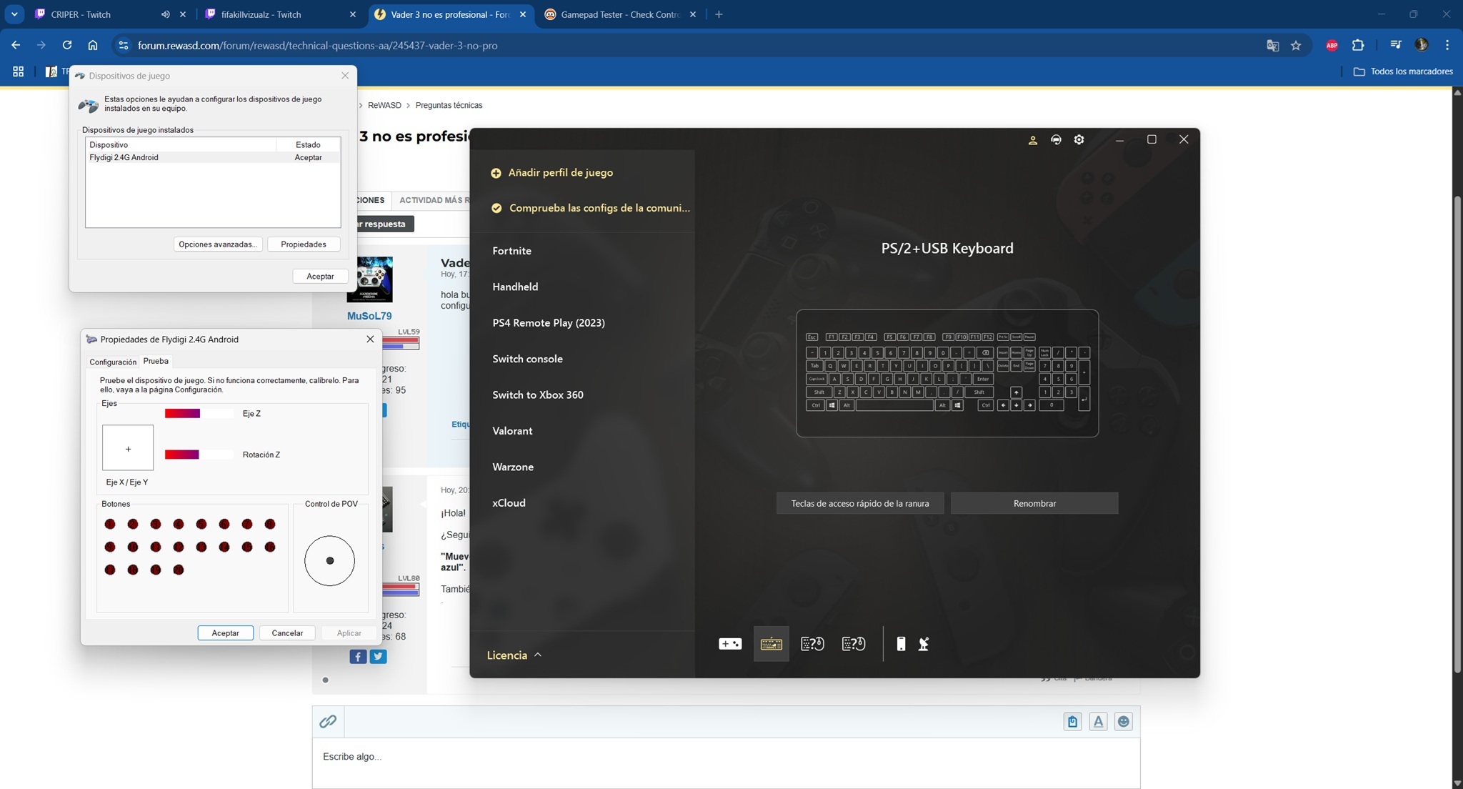

    hola buenas tardes, mi vader 3 no se reconoce en modo d input, solo en modo xbox, deje el software y lo he vuelto a usar estos dias, como vuelvo a una configuracion inicial? antes si funcionaba bien

        Kapas creo que es por culpa de la aplicacion nativa de flydigi, como podria desactivarla o borrar sus datos y comenzar desde 0?
          Try uninstalling Flydigi software and any other third-party remappers you might have (like DS4Windows). After that, reconnect your controller and check how it works in reWASD.

            he desinstalado pero no lo reconoce en modo d input, solo lo puedo usa en modo xbox 360
            los mapeos que tenia hechos con la aplicacion en los botones traseros siguen funcionando aunque no esta instalada, podria ser eso, como quitar esos controladores de flydigi aplicacion aun activos? sera por eso que no lo detecta rewasd
              If you have the Flydigi Vader 3 (non-Pro version), unfortunately, it's not supported in reWASD.
